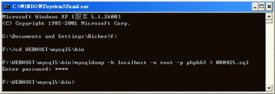

如果你可以直接登入到主機裡面的話,就很建議使用 wasabi 說的方式
當然前半段,備份檔案的在 win 底下並不適用,請自行操作壓縮
而下半段的資料庫部份,在 win 底下也是可以使用的,正常在安裝完 mysql 之後的該資料夾底下會有一個 bin 資料夾,利用 cmd(命令提示字元) 就可以如他所說的那樣操作,備份出來的檔案會在 bin 資料夾底下,還原的時候一樣要將檔案放在那資料夾底下
win 指令資料庫備份
win 指令資料庫備份
