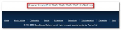

文章: 8551
Re: 發現一個貌似phpBB設計完成的網站 請求前輩指點
mdtom 寫:這幾天到處觀摩其他網站與進修joomla
結果發現了一個網站讓我大吃一驚
http://www.bnw.com.tw/conference/index.php
這是站內一位叫進藤光的網友做的
完成度非常高
實在太恐怖拉
貌似以phpBB架設
無論他是否整合 joomla+phpBB?
基本上都應該保留「版權聲明」。
底下是幾個 joomla 相關支援網站的討論區,其頁底的版權聲明擷圖: 目前該網站只留下自己整合後的版權聲明,這種做法是不值得學習的。
